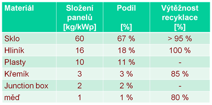

Termická recyklace
Recyklační zařízení pro krystalické panely (www.pvcycle.org)
V současnosti zřejmě nejpokročilejší metodu recyklace panelů navrhla a odzkoušela firma Deutsche solar AG. Celé panely jsou zavezeny do speciální pece, kde jsou zahřívány na teplotu nad 500 °C. Při této teplotě se plastové materiály odpaří, následně jsou v další komoře řízeně spalovány. Ostatní materiály jsou separovány ručně. Jsou-li panely nepoškozené, lze vytěžit až 85 % článků pro nové použití. Spotřebu energie na výrobu nových panelů je díky tomu možno snížit až o 70 %. Metoda je použitelná pro všechny stávající konstrukce panelů z krystalických článků.
Tabulka: Materiálové složení krystalických panelů
MateriálSložení panelů
[kg/kWp]
Podíl
Výtěžnost recyklace
Sklo6067> 95
Hliník1618100
Plasty1011–
Křemík3385
Junction box22–
Měď1180

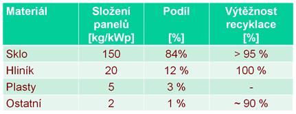

Mechanicko-chemická metoda
Recyklační zařízení pro tenkovrstvé panely (www.pvcycle.org)
Pro likvidaci panelů je navrhován podobný postup jako při recyklaci LCD televizorů. Na začátku se ručně demontuje hliníkový rám. Následuje drcení a třídění velikostních frakcí. K oddělení jednotlivých materiálů slouží separační metody – fluidní a mokré splavy a elektrodynamická separace. Stříbro a další zájmové kovy jsou získávány chemicky a pyrometalurgicky. Získané kovy mohou být použity jako surovina v metalurgickém průmyslu, plasty budou pravděpodobně likvidovány spálením s možností využít teplo. Ve srovnání s termickou recyklací je u této metody nižší podíl ruční práce. Výsledkem jsou však pouze drcené suroviny. Metoda je použitelná spíše pro tenkovrstvé panely, u nichž nelze polovodičové materiály získat jiným způsobem.
Tabulka: Materiálové složení tenkovrstvých panelů
(CIS, CdTe, tandem Si)
[kg/kWp]
Podíl
Výtěžnost recyklace
Sklo15084> 95
Hliník2012100
Plasty53–
Ostatní21∼90

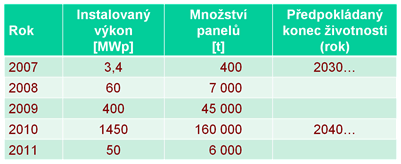

Množství instalovaných panelů
Rozvoj fotovoltaiky v Německu a v České republice
Pomineme-li několik drobných instalací z dřívější doby, byly v současnosti nejstarší panely instalovány mezi lety 2000 až 2006 v rámci programu Slunce do škol. Celkově bylo instalováno přes 1000 systémů na základních školách; výkon těchto systémů byl 100 Wp nebo 200 Wp (jeden nebo dva panely). Později byly instalovány systémy o výkonu 1,2 kWp na středních školách a 20 až 40 kWp na vysokých školách. Celkový počet instalovaných panelů je však v porovnání s pozdějšími lety zanedbatelný.
Teprve se zavedením podpory výkupu elektřiny z obnovitelných zdrojů podle zákona č. 180/2005 Sb. dochází od roku 2006 k významnému růstu instalovaného výkonu, a tedy i množství instalovaných panelů. Vzhledem k očekávané životnosti lze větší objemy panelů k recyklaci očekávat nejdříve po roce 2030. Do té doby budou likvidovány pouze panely poškozené při dopravě a montáži, případně panely se skrytými výrobními vadami, které se obvykle projeví v prvních měsících a letech provozu. Obtížně odhadnutelné je množství nekvalitních panelů, jejichž účinnost klesne o 10 % dříve než za garantovaných 10 let. Takové panely by byly provozovatelem fotovoltaické elektrárny reklamovány u výrobce nebo dodavatele, kteří by byli zodpovědní i za jejich recyklaci.
Tabulka: Množství instalovaných fotovoltaických panelů
RokInstalovaný výkon
[MWp]
Množství panelů
[t]
Předpokládaný konec životnosti
[rok]
20073,44002030...
2008607 000
200940045 000
20101450160 0002040...
2011506 000
