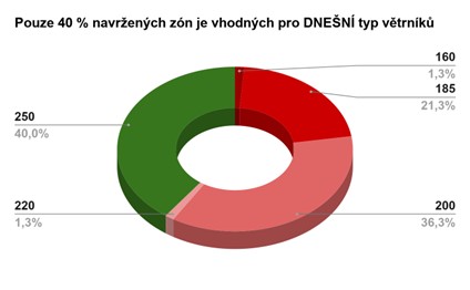

Analýza všech 80 větrných akceleračních oblastí ukazuje, že ve třech pětinách z nich nebude možné instalovat ani současné standardní typy větrných elektráren. Nejčastější limity (185 a 200 metrů) odpovídají starším generacím turbín. Pouze 32 zón (40 %) umožňuje instalaci elektráren s výškou do 250 metrů, což odpovídá dnešní nejběžnější technologické úrovni. Nejmodernější větrné elektrárny, které se již projektují, jsou ale vyšší, než 250 metrů. Ty by ale podle návrhu nemělo být možné stavět v žádné ze zón.

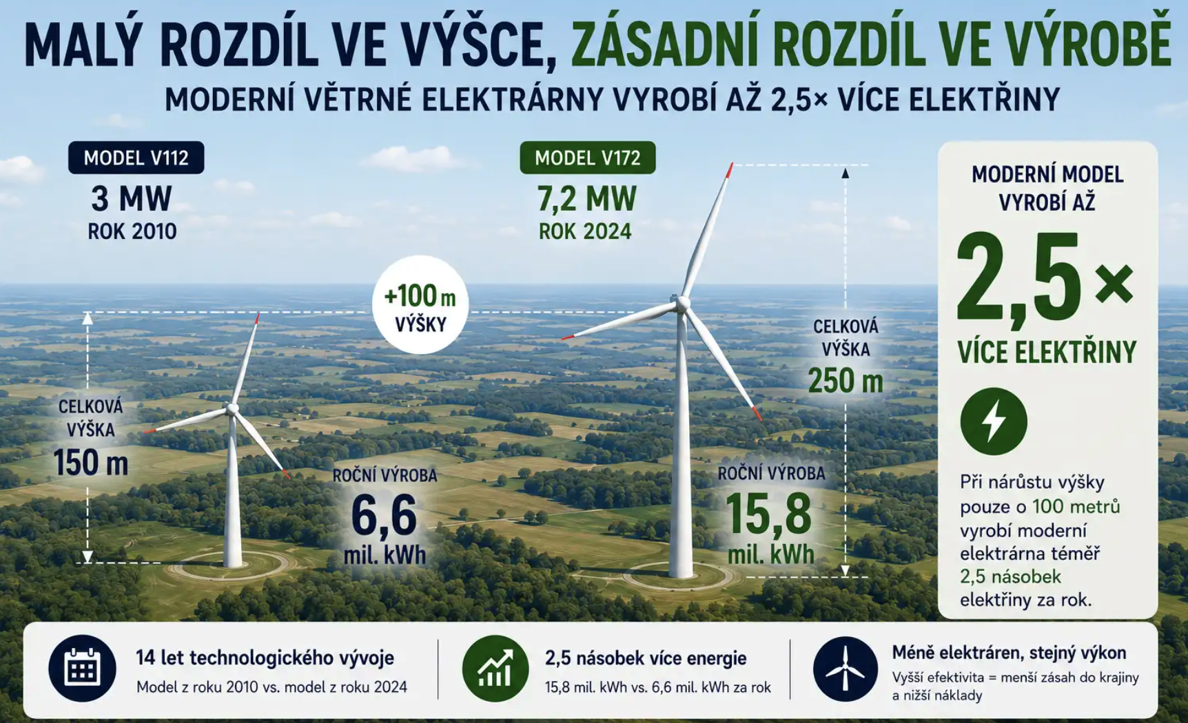

Nižší limity znamenají 2,5 krát méně energie
Rozdíl ve výrobě elektřiny je přitom zásadní. Pro srovnání: elektrárna splňující výškový limit 160 metrů, což odpovídá technologii z roku 2010, ročně vyrobí zhruba 6,6 milionu kilowatthodin (kWh). Moderní typy s výškou okolo či nad 250 metrů vyrobí přibližně 2,5krát víc elektřiny. Nižší limity tedy v praxi nepřinesou menší zásah do území protože bude třeba postavit násobně větší počet elektráren pro výrobu stejného množství elektřiny.

Graf: čísla v popiscích ukazují výškové limity AO (v metrech)
