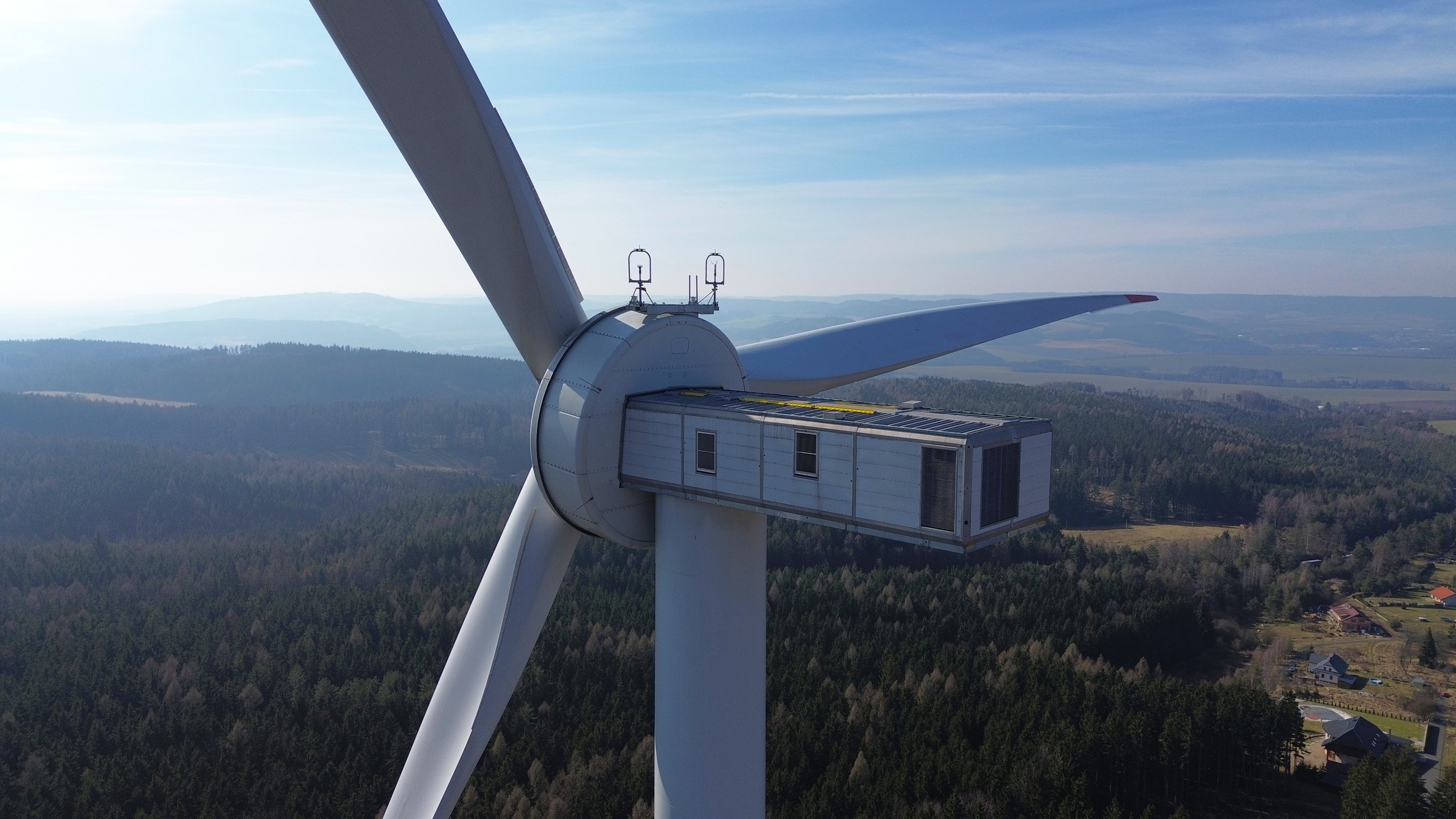

Gondola větrné elektrárny. Foto © TZB-info
