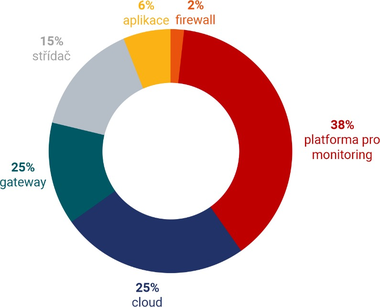

Podle zprávy SUN:DOWN [1] bylo v solárním sektoru dosud nahlášeno celkem 94 bezpečnostních zranitelností. Více než 30 z těchto zranitelností bylo klasifikováno jako kritické, což v mnoha případech znamenalo, že útočník mohl získat úplnou kontrolu nad vaším systémem. Dalších více než 20 zranitelností bylo zařazeno do kategorie vysoké riziko. Rozložení zranitelností viz Obr. 2.
Obr. 2 Rozložení zranitelností v komponentech solárních elektráren [1]
