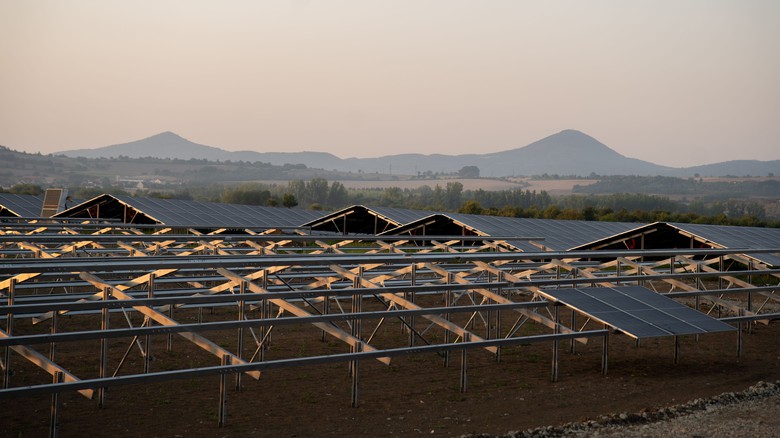

Fotovoltaika KATEMO Group ve výstavbě, foto © KATEMO Group

V KATEMO Parku Modlany do konce letošního roku spustí jeho provozovatelé dosud největší BESS v České republice. Výstavba je plánovaná do dvou etap. První bude ukončena do konce letošního roku a zahrnuje celou FVE 41,8 MWp, jednu z největších v tuzemsku, a bateriové úložiště o kapacitě 42 MWh a výkonu 35 MW. V druhé etapě bude původní kapacita BESS navýšena na trojnásobnou kapacitu, a to 130 MWh. Umožní to efektivnější výroba elektřiny ze solární elektrárny a její flexibilní využívání dle denní potřeby dodávek do sítě. Instalace dalších kontejnerů baterií o celkové kapacitě 87 MWh bude dokončena do konce října 2026.
První etapa bateriového systému bude nainstalována do konce října, se zapojením do sítě a provozu KATEMO počítá do konce kalendářního roku. Stavební práce na projektu zajišťuje společnost EKOSTEEL, která je součástí KATEMO GROUP.
