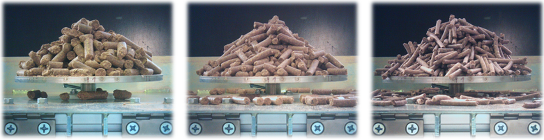

Tokové vlastnosti pelet byly experimentálně hodnoceny pomocí hodnot sypného úhlu. Tento parametr charakterizuje schopnost sypkého materiálu vytvářet stabilní kužel po volném nasypání na rovnou podložku. Měření bylo provedeno metodou volného sypání, kdy byl materiál nasypán z definované výšky na rovnou plochu, čímž vznikl kužel sypkého materiálu, který byl následně vyhodnocen. Pro každý vzorek bylo provedeno deset opakování měření a každá hromada byla proměřena z osmi stran pootočení misky. Z naměřených hodnot byl následně stanoven průměrný sypný úhel pro jednotlivé velikosti pelet. Pro vyhodnocení úhlu byl využit software escope.
Obr. 2. Hromady vyrobených pelet (vlevo pelety 8mm, uprostřed 6mm a vpravo 4mm)

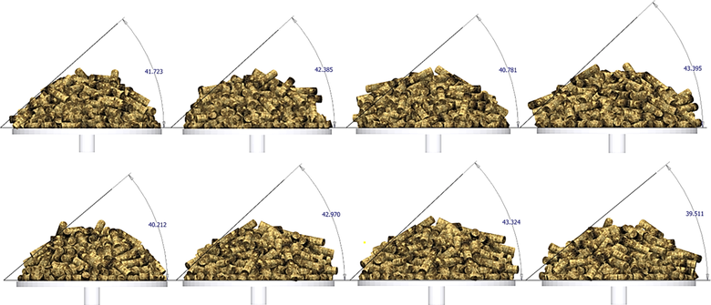

Pro analýzu tokového chování pelet byla použita metoda diskrétních prvků DEM. Uvedená numerická metoda umožňuje simulovat pohyb jednotlivých částic a jejich vzájemné interakce během manipulace se sypkým materiálem.
Obr. 3. Digitální vzorky hromad dle reálných pelet (vlevo pelety 8 mm, uprostřed 6 mm a vpravo 4 mm)
V simulačním modelu byly pelety reprezentovány jako částice odpovídající jejich reálnému průměru (4, 6 a 8 mm). V rámci simulací byly testovány reálné distribuce vzorků, a pro zajímavost také jednotlivé délky v monodisperzi, aby bylo možné analyzovat jejich vliv na tokové vlastnosti . U reálných pelet byla změřena délková distribuce, která byla nastavena dle tabulky 2. také při generování částic v metodě DEM. Procentuální podíl zastoupení délek pelet byl určen odečítáním délek jednotlivých pelet z celkového vzorku pro všechny tři vzorky.

Vyhodnocení probíhalo pomocí software Autodesk Inventor, kdy do prostředí byly vloženy obrázky simulací úhlu a na ně byly naneseny přímky, pomocí kterých byl zakótován sypný úhel AOR (Angle of Repose) (Tabulka 3).
Tab. 3 Statický AOR (sypný úhel) se směrodatnou odchylkou měření (σsd) a klasifikací průtokových vlastností v metodě DEM
DEM vzorkyAOR [°]σsd [°]Tokové vlastnosti
Pelety 8mm43.02.7Průměrný až vyhovující tok
Pelety 6mm41.72.6Průměrný až vyhovující tok
Pelety 4mm41.23.6Průměrný až vyhovující tok

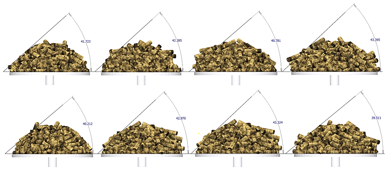

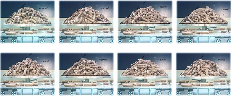

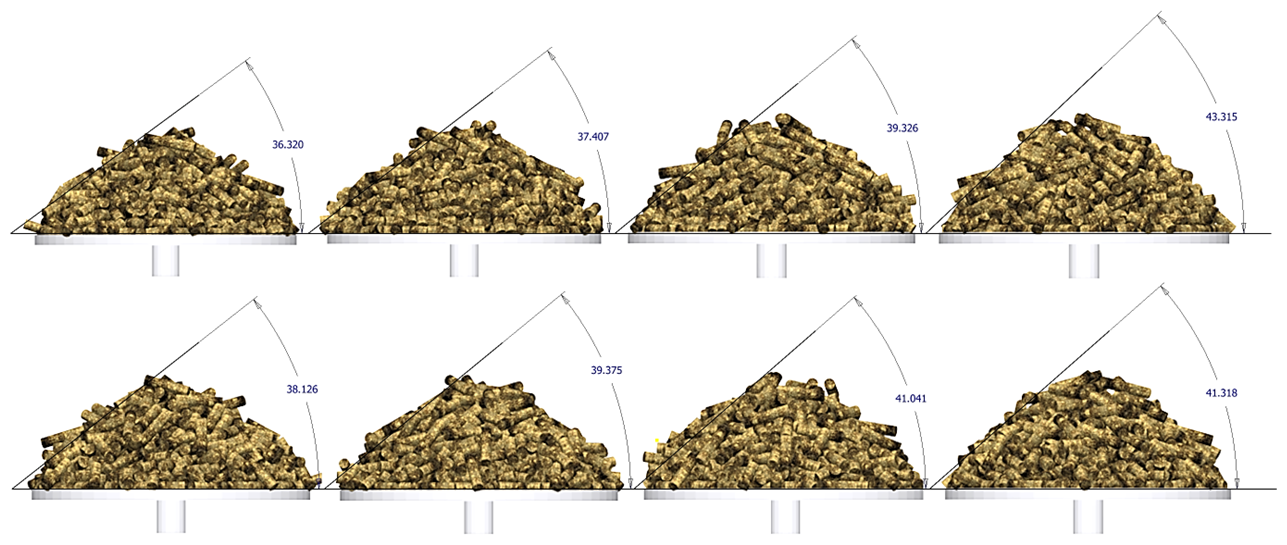

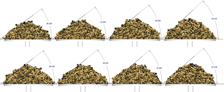

Pro ověření správnosti numerického modelu byla provedena validace DEM simulací na základě experimentálních měření. Základní validační metoda simulací DEM se provádí pomocí sypného úhlu, kdy se nastavují potřebné mechanicko-fyzikální vlastnosti a kontaktní (třecí) parametry simulovaného materiálu. Tyto vlastnosti definují daný sypký materiál. Jeho charakteristiku, kontaktní parametry, strukturu, reologické vlastnosti a chování při dopravě, manipulaci, úpravě a skladování. Vyhodnocení DEM simulace sypného úhlu pro pelety o průměru 8 mm je znázorněno na obr. 4. Obrázek 5 ukazuje situaci pro reálné měření. Pro další průměry jsou sypné úhly uvedeny na obr. 6–9.
Obr. 4. Vyhodnocení DEM simulace sypného úhlu 8 mm pelet
Obr. 5. Vyhodnocení reálného sypného úhlu 8 mm pelet

Výsledky simulací byly porovnány s hodnotami sypného úhlu získanými při experimentálním měření. Simulační parametry, jako jsou koeficient tření mezi částicemi nebo koeficient tření mezi částicemi a stěnou, byly postupně upravovány tak, aby byl dosažen co nejlepší soulad mezi experimentálními a numerickými výsledky.
Tento postup umožnil vytvořit validovaný simulační model, který odpovídá reálnému chování pelet. Na obr. 10 lze vidět, že je možné vytvořit a zkoušet různé velikosti pelet například i v mono-disperzi v rámci jednotlivých délek částic.

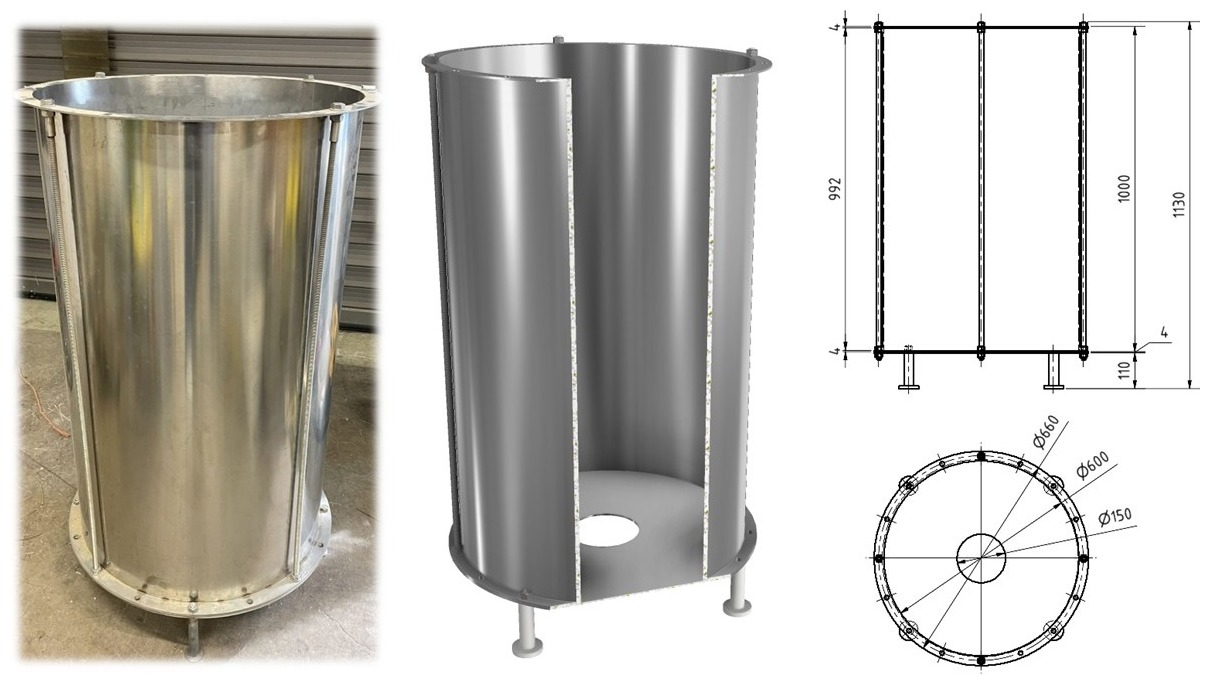

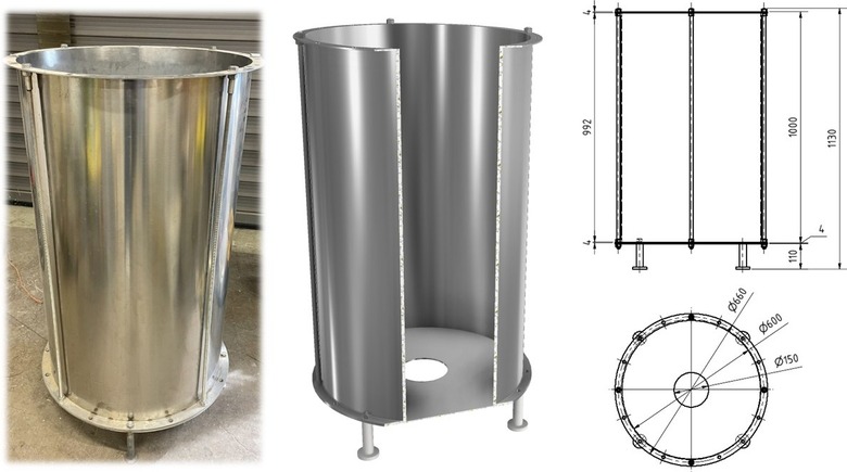

Simulace vyprazdňování byla provedena na 3D modelu reálného zásobníku s plochým dnem, viz Obr. 11. Jedná je o nerezový zásobník s vnitřním průměrem 600 mm a výškou 1 m, využívající se zejména v potravinářském a chemickém průmyslu. Pro tento výzkum byl vybrán z důvodu zjištění, zdali je velikosti výpustného otvoru vhodná a zaručuje také plynulý tok částic větších velikostí.
Obr. 11. Vlevo reálný zásobník, uprostřed 3D model zásobníku a vpravo rozměrový výkres

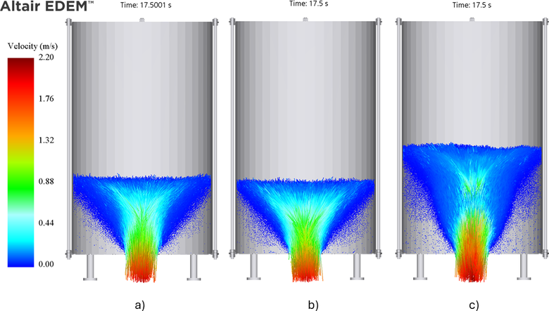

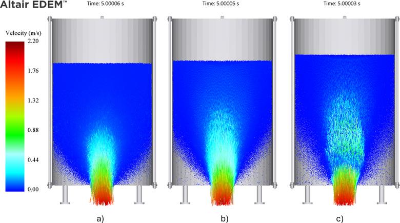

Po validaci modelu byly provedeny numerické simulace vyprazdňování zásobníku. Cílem těchto simulací bylo analyzovat tok materiálu během výsypu a identifikovat případné problémy, jako jsou: tvorba klenby, vznik kanálového proudění, nerovnoměrný tok materiálu. Simulace byly provedeny pro všechny tři velikosti pelet a pro různé varianty distribuce jejich délky. Na základě výsledků bylo možné porovnat tokovost jednotlivých materiálových konfigurací a určit variantu, která vykazuje nejlepší vlastnosti při vyprazdňování zásobníku. V rámci experimentu byl zásobník naplněn celý přes generační roviny umístěné v horní části zásobníku, a to dle zjištěné délkové distribuce částic pro pelety 8mm, 6mm a 4mm. Na obrázcích ze simulace (obr. 12) lze vidět patrné rozdíly v toku materiálu již v samotném počátku vyprazdňování. Materiál vytváří tokové elipsoidy, které jsou patrné změnou vektorové barevné mapy rychlostí. Každá velikost materiálu má tyto elipsoidy jinak dlouhé a ukazují, jak velký mají dosah na pohyb materiálu. Pelety 8 mm se v 5 sekundě toku vyznačují výškou elipsoidu zhruba do půlky výšky zásobníku, ale s klesajícím průměrem a složením směsi se elipsoid zvětšuje.
Obr. 12. Počáteční fáze vyprazdňování a) pelety 8mm b) pelety 6mm c) pelety 4mm

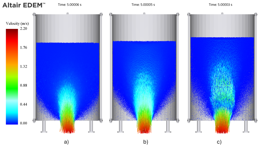

Na další sadě obrázků (obr. 13) je patrné, že průběh toku se změnil v nálevkový a již lze pozorovat dle hladin materiálů rozdílnost rychlosti vyprazdňování, kdy nejpomalejší vyprazdňování je u pelet o průměru 4 mm. Jsou také vidět přesné tokové profily vyprazdňování pelet ze zásobníku, což napomáhá k přesnému určení reakčních časů, rychlostí a vektoru pohybu pelet při vyprazdňování. Je zde patrné že rychlost vyprazdňování u 8 mm a 6 mm pelet má podobný charakter s rozdílným rozložením vektorů pohybů pelet uvnitř zásobníku. Velký vliv na vyprazdňování má zmenšení průměru pelet na průměr 4 mm. Je zde patrné, že zásobník se vyprazdňuje pomaleji a tokový profil se také zúžil. Hodnota reakčního úhlu vysypávání se zvýšila.
Obr. 13. Průběh vyprazdňování a) pelety 8mm b) pelety 6mm c) pelety 4mm

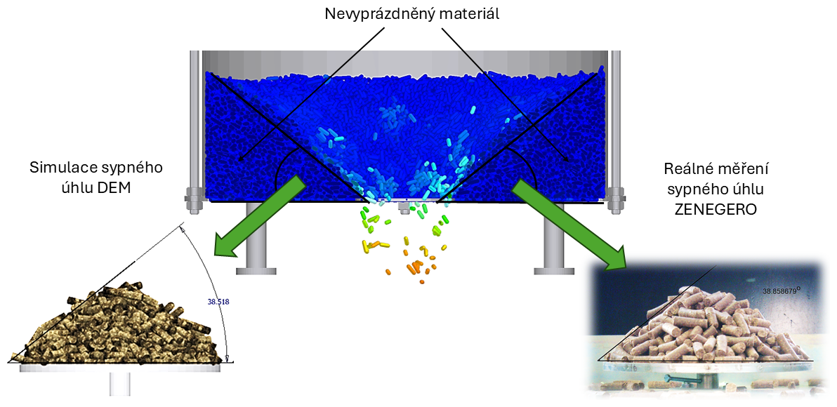

Na posledních snímcích obr. 14 vidíme konec vyprazdňování, a vzhledem k tomu, že má zásobník rovné dno také zbytek materiálu, který se ze zásobníku nevyprázdní. Proto se při návrhu zásobníku přidává do konstrukce výsypka, která má úhel sklonu výpustě dimenzovanou na efektivní úhel dynamického vyprazdňování.
Obr. 14. Konečná fáze vyprazdňování a) pelety 8mm b) pelety 6mm c) pelety 4mm
Tento materiál vytváří skloněnou přirozenou výsypku a pokud chceme ze zásobníku vyprázdnit také tento materiál je třeba navrhnout kuželovou výsypku se sklonem větším vůči dnu, než má daný sypký materiál. Ve výsledcích simulace vidíme, co se principiálně v zásobníku děje a na základě toho je možné navrhnout, jak má zásobník vypadat, aby bylo vyprazdňování materiálu co nejefektivnější. Celkový čas vyprázdnění zásobníku pro zkoušené materiály je v tabulce 5.

Úhel sklonu svahu materiálu při vyprázdnění se dá také porovnat s měřením sypného úhlu. Uvedené úhly by se měly shodovat (obr. 15).
Obr. 15. Pohled na přirozený sklon výsypky vytvořený skladovaným materiálem, nastavený dle sypného úhlu
