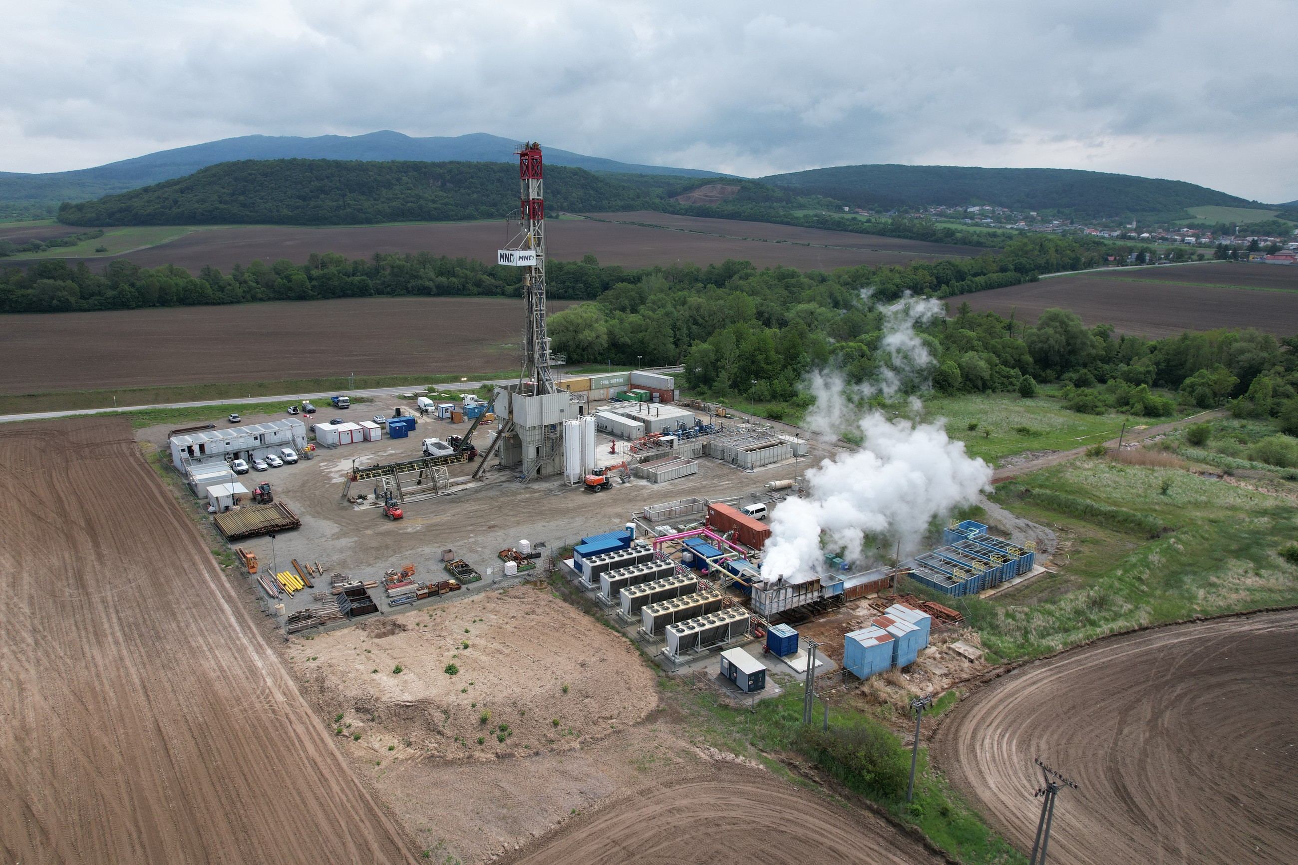

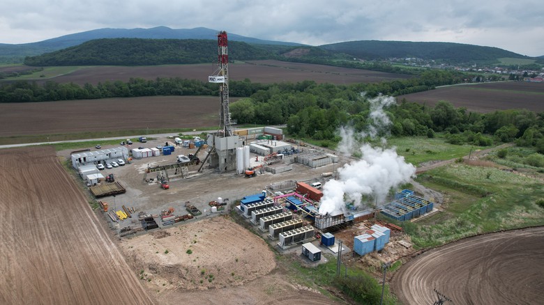

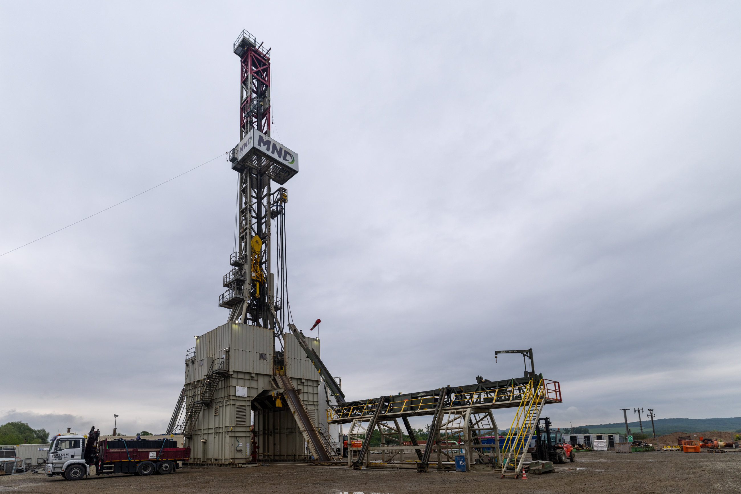

Společnost MND Drilling & Services úspěšně dokončila poslední z celkem tří hlubinných vrtů u Košic, a to v rámci projektu Geotermu Košice. Jde o největší geotermální projekt na Slovensku a jeden z nejvýznamnějších v Evropě.

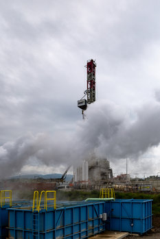

Geotermální vrt Košice z dronu. Zdroj: MND

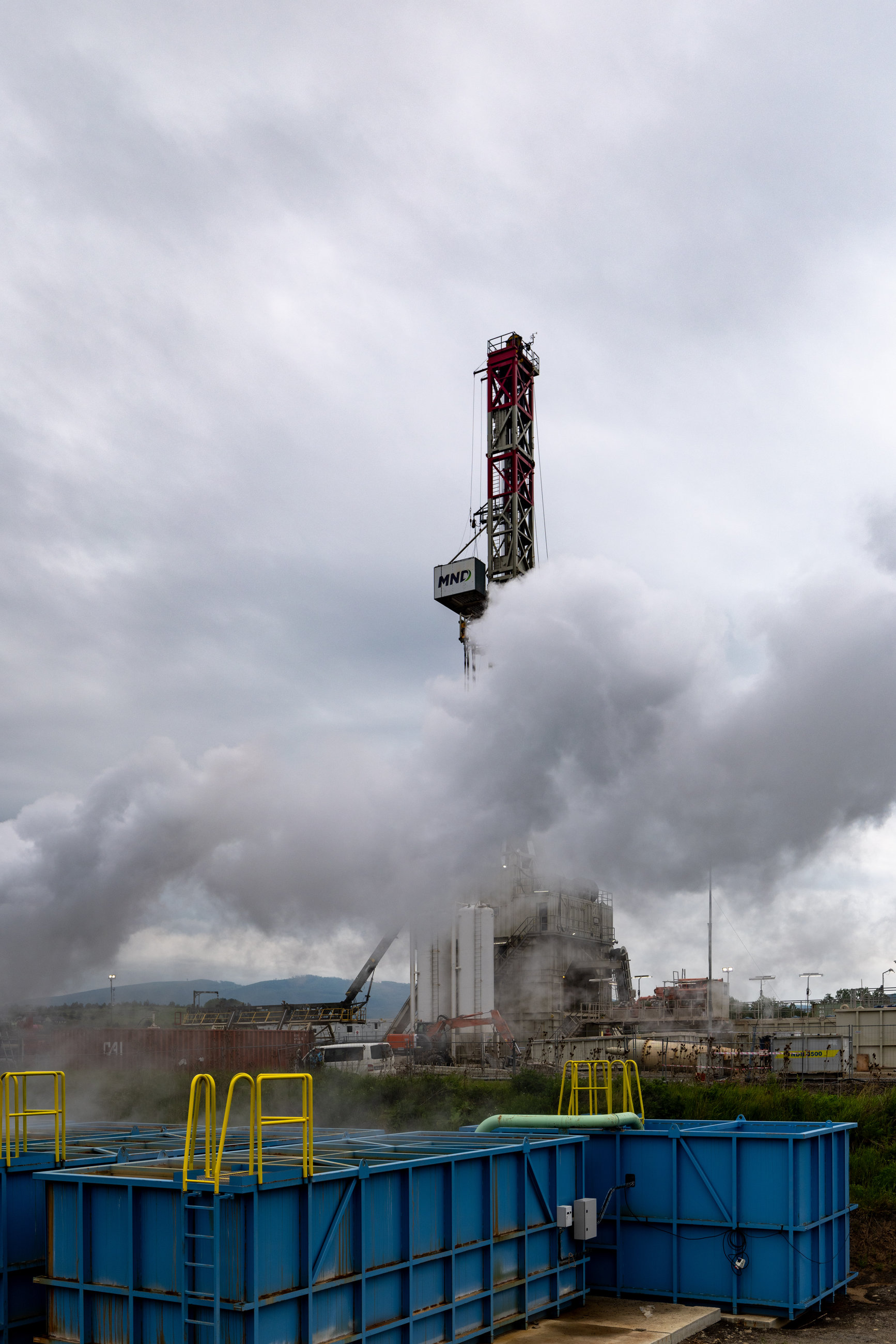

Společnost MND Drilling & Services v tomto projektu uspěla ve výběrovém řízení a byla vybrána jako generální dodavatel hlubinných vrtů pro projekt Geoterm Košice. První vrtné práce začaly v říjnu 2025, v květnu 2026 jsou všechny tři vrty hotové.

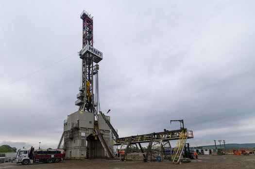

Geotermální vrt Košice. Zdroj: MND

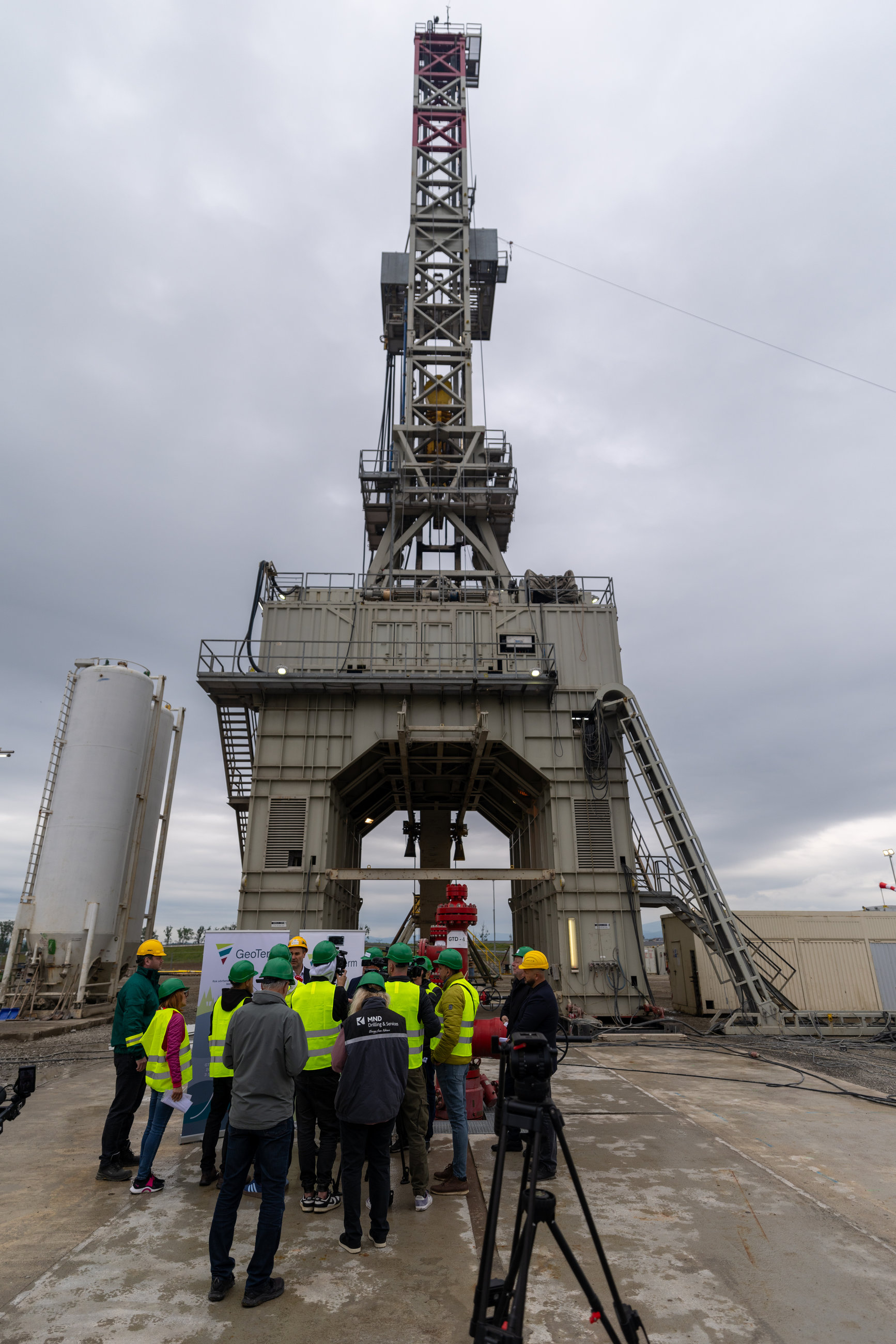

Na tomto projektu si nejvíce vážím úzké spolupráce odborných týmů jak na straně MND Drilling & Services, tak na straně společnosti Geoterm Košice. Již při realizaci prvního vrtu vznikly geologické komplikace, které mohly vést až ke ztrátě samotného vrtu, nedosažení plánovaného výsledku i k výraznému navýšení nákladů celého projektu. Díky odbornosti, rozvaze a správným rozhodnutím se však podařilo těmto rizikům předejít a výsledkem je jeden z nejúspěšnějších projektů v celém regionu. Do budoucna bych MND Drilling & Services přál více investorů do geotermálních projektů s takto profesionálním přístupem a vizí, jakou jsme měli možnost zažít právě při tomto projektu.
Jan Duroň, vedoucí Úseku vrtání a POS, MND Drilling & Services

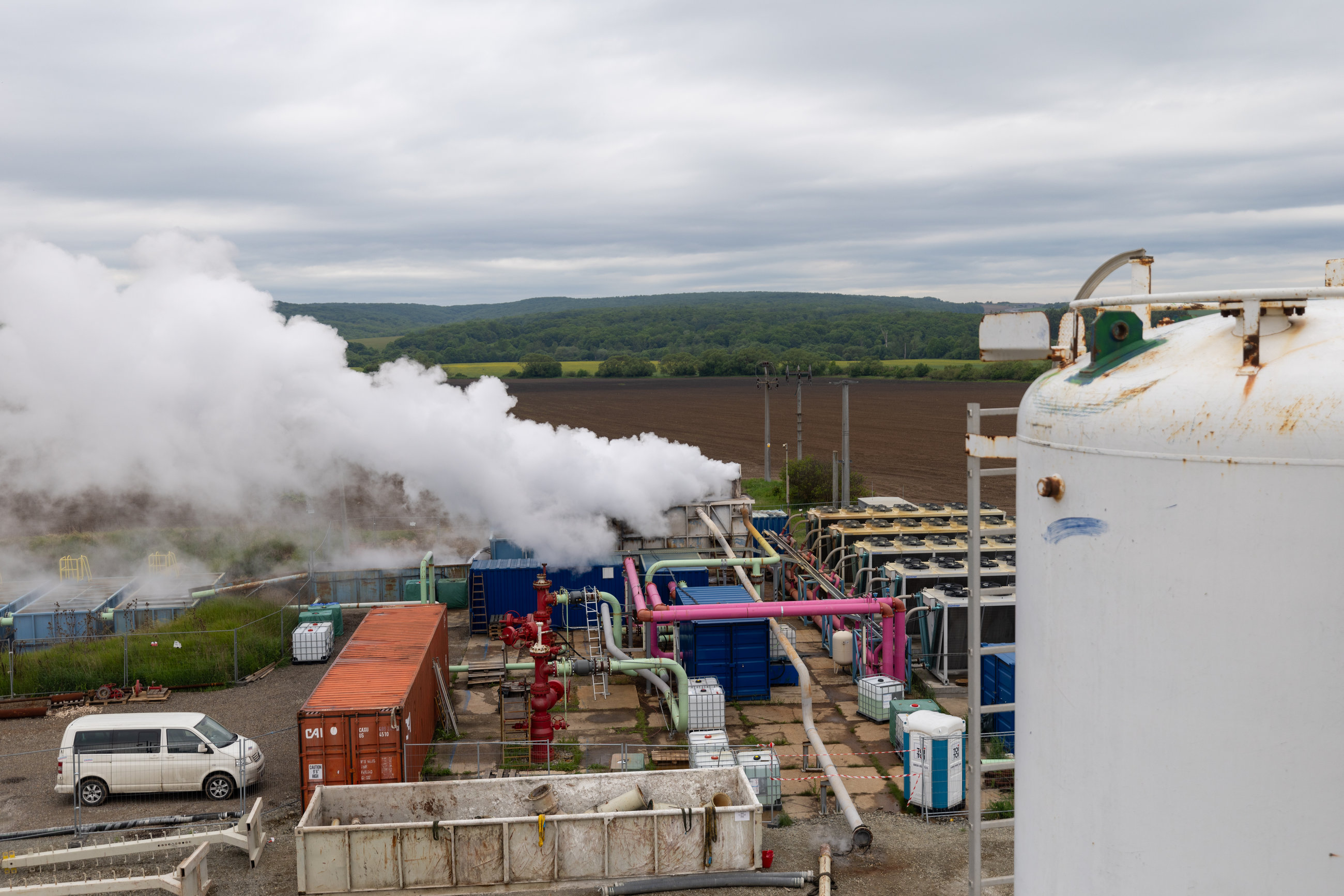

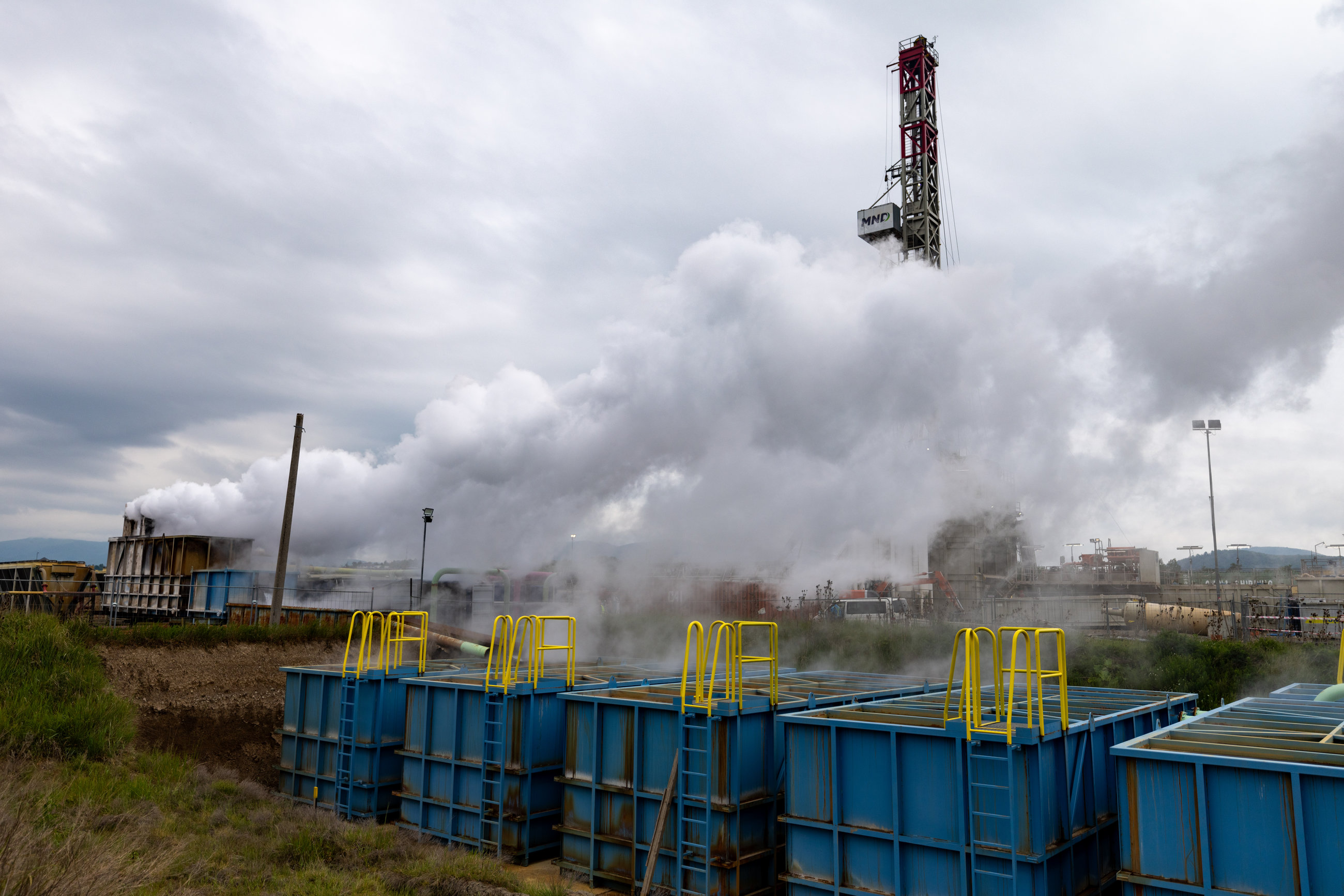

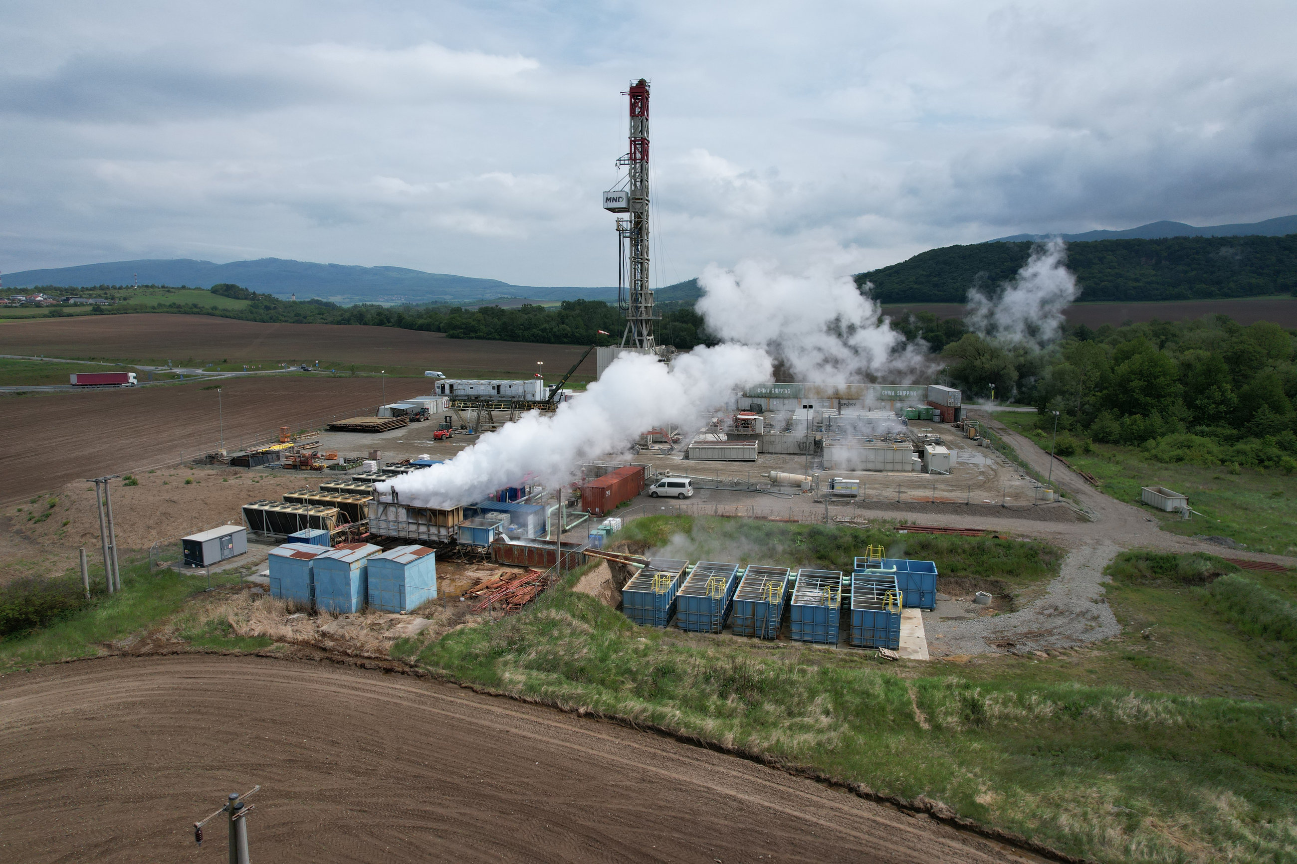

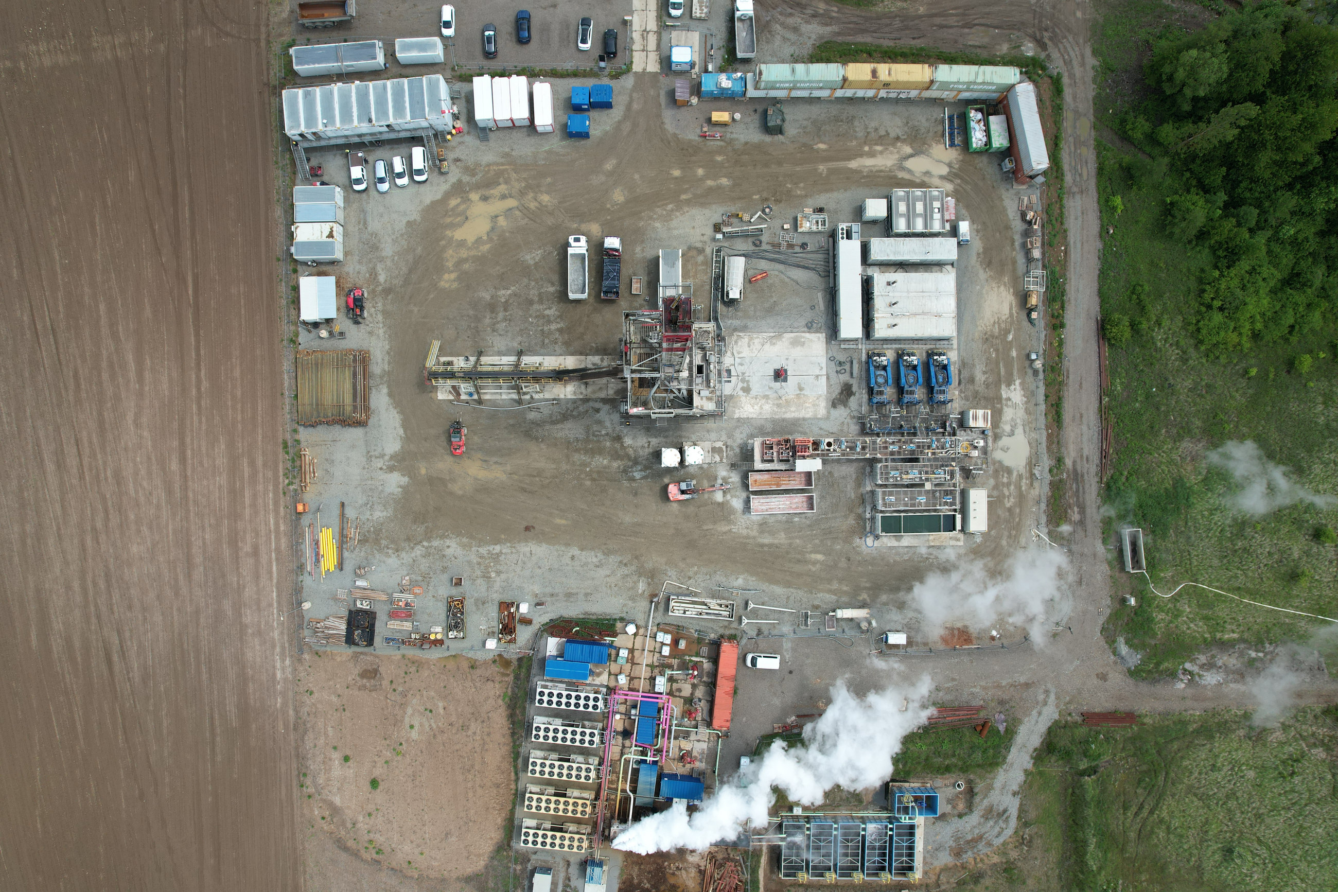

I přes náročné geologické podmínky se nám podařilo všechny tři vrty dokončit podle plánu a ve stanoveném termínu. Šlo pro nás o významnou výzvu, protože se jednalo o první hlubinný projekt mimo Českou republiku, kde jsme působili v roli generálního dodavatele a zajišťovali realizaci na klíč. Nasadili jsme naši druhou nejvýkonnější vrtnou soupravu Bentec 350. Vrty dosahují hloubky až 3,6 kilometru, kde se nachází voda o teplotě až 135 °C.
V rámci projektu v košické lokalitě Svinica-Ďurkov jsou vyvrtané tři hluboké vrty (dva vtláčené a jeden těžební), které dosahují do hloubky přibližně čtyři kilometry, kde se nachází voda o teplotě až 135 °C. Ta následně poputuje do výměníkových stanic a poté bude teplo rozváděno soustavou centrálního zásobování teplem. Samotná voda se vrátí zpět do podzemí, čímž je zabezpečena udržitelnost zdroje.
