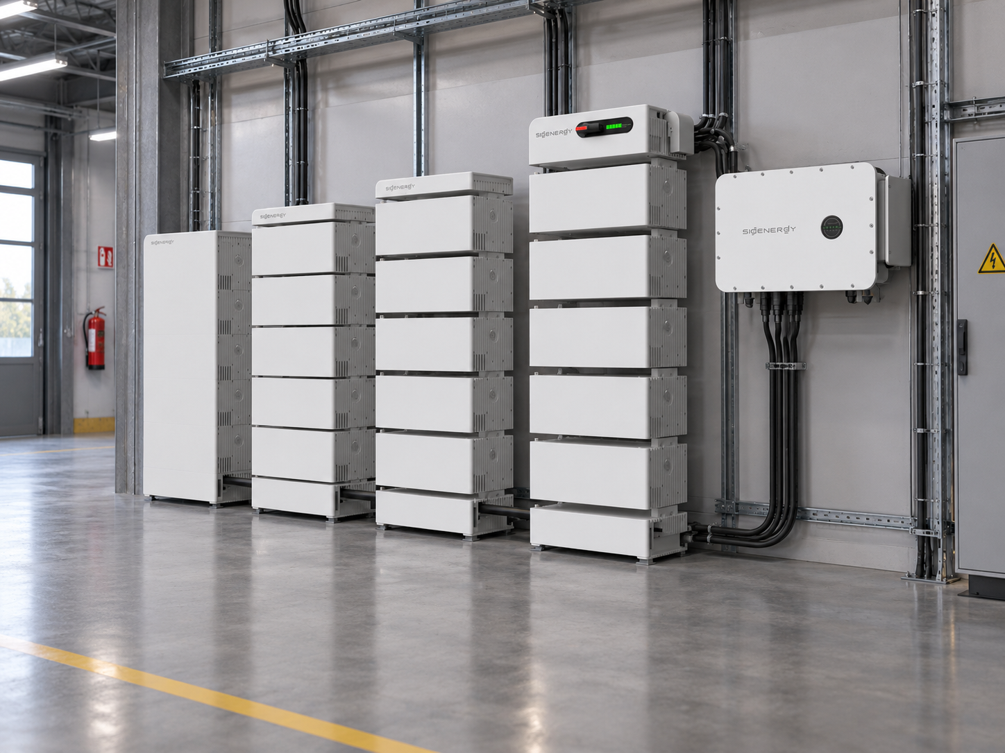

Bateriové úložiště Sigenstack
SigenStack: od 48 do 253 kWh na jeden systém
SigenStack je postaven na 12,06 kWh LiFePO₄ modulech s 314Ah články. Na jeden střídač lze připojit 4 až 21 modulů, tedy 48,24 až přibližně 253 kWh akumulace. Jeden fyzický stack může obsahovat až sedm bateriových modulů; větší konfigurace se rozdělují mezi hlavní a vedlejší stacky.
