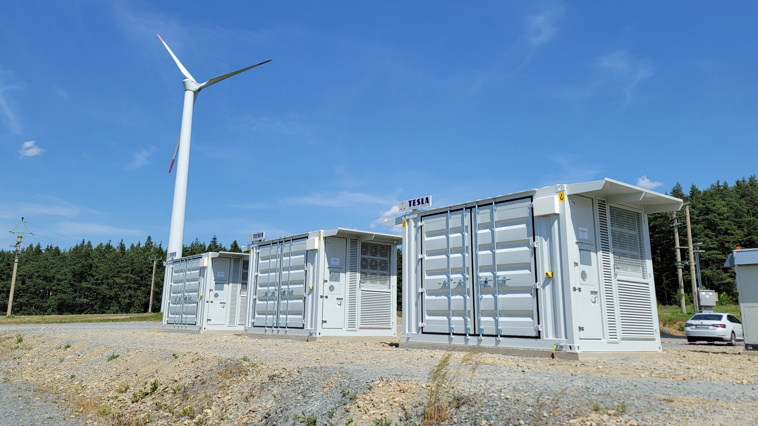

Projekt, který kombinuje výrobu elektřiny z větru a fotovoltaiky s bateriovým úložištěm a inteligentním řízením do jedné funkční jednotky, která umožňuje flexibilní provoz, aktivní účast na energetických trzích a vyšší stabilitu přenosové soustavy.
Takto by se dalo stručně popsat velkokapacitní bateriové úložiště (BESS) v hodnotě 72 milionů českých korun (ekvivalent 2,94 milionu EUR), které skupina TESLA Energy Group (TEG) uvedla do provozu poblíž malé vesnice Žipotín v Pardubickém kraji.
Bateriové úložiště o výkonu 3 MW a kapacitě 6,7 MWh je jediné v České republice, které je na společném místě propojeno s větrnou elektrárnou o výkonu 4,26 MW a fotovoltaickou elektrárnou o výkonu 2 MW.
Technické uspořádání umožňuje efektivní práci s přebytky výroby, kompenzaci výkyvů v dodávkách a reakci na provozní a komerční potřeby energetického systému. Kapacita skladování může pokrýt spotřebu přibližně tisíce domácností najednou a kapacita systému umožňuje opakované cykly nabíjení a vybíjení během dne.
„Projekt v Žipotínu ukazuje, že kombinace obnovitelných zdrojů, baterií a inteligentního řízení není jen technologickou vizí, ale plně funkčním řešením pro skutečný provoz energetického systému,“ říká Roland Tóth, předseda představenstva skupiny TESLA Energy.
Technologické řešení dodávané TEG je založeno na třech kontejnerových jednotkách s kapacitou více než 2,2 MWh každá a třech měničích, každý s kapacitou 1 MW. Kontejnery jsou tepelně izolované, což je řešení, které TESLA Energy Group používá ke snížení spotřeby energie při provozu. Díky izolaci jsou požadavky na regulaci teploty nižší a systém má nižší vlastní spotřebu.
Systém využívá bateriové články CATL a pokročilou regulaci teploty, která kombinuje klimatizaci a vodní chlazení, což zajišťuje stabilní provoz baterií v letních i zimních podmínkách a přispívá k jejich dlouhé životnosti.
Řešení také zahrnuje hasicí systém na inertní plyn a kontinuální monitorování všech klíčových provozních parametrů. To umožňuje včasné rozpoznání provozních odchylek a zajištění vysoké úrovně bezpečnosti při dlouhodobém provozu velkokapacitního bateriového systému.
