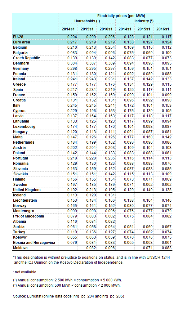

Příklad zvláštního druhu energetického družstva, který jsme při exkurzi navštívili s průvodkyní Kathleen Thompsonovou, je obec Feldheim u města Treuenbrietzen s asi 130 obyvateli. Zdejší družstvo financovalo postupnou výstavbu veškerých obnovitelných zdrojů už od roku 1995. Partnerem družstva je firma Energiequelle GmbH založená místním podnikatelem, která vlastní zdejší větrnou farmu a spravuje obecní přenosovou soustavu (kterou by energetické družstvo Feldheim bez dotací 850 tisíc eur od německé vlády a Evropské unie z celkových 2,2 milionů za počáteční investici těžko zaplatilo). Obec Feldheim spotřebuje 1 % elektřiny a Energiequelle prodává 99 % elektřiny do národní sítě, z čehož plyne, že obec Feldheim není ostrovním systémem. Místní obyvatelé a členové družstva jsou 47 % vlastníky projektu Feldheim (41 % zbylého podílu vlastní investoři a 12 % dodavatelé energie). Členové odebírají za jednorázový vstupní členský poplatek 3 000 eur ze sítě teplo za 7,5 centů/kWh a elektřinu za 16,6 centů/kWh (pro srovnání, zde jsou pololetní ceny za dodávku elektřiny a zemního plynu pro EU domácnosti v eurech v letech 2014 až 2016).
