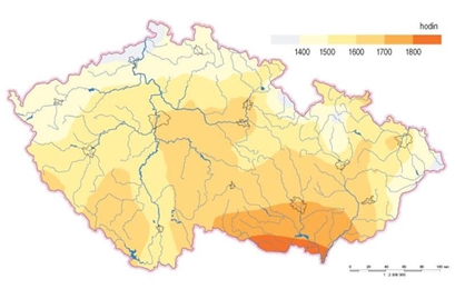

V dnešní době, kdy náklady na energii nezadržitelně stoupají, stále více lidí hledá úspory. Jednou z možností je solární ohřev vody. Sluneční energie je zdarma a i v našich podmínkách ji lze dobře využít.

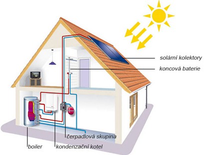

Princip tohoto systému není složitý a ani nákladný na pořízení. Důležité je mít vhodné místo pro umístění solárních (termických) kolektorů. Nejlépe se dá využít sedlová střecha, která je namířena na jih, případně má malý odklon na jihozápad nebo jihovýchod a sklon 20-60 stupňů. Solární systém tvoří zásobník s výměníkem, kam se ukládá teplo (odebrané z kolektorů), regulace, oběhová čerpadla, teplotní čidla, kotvící prvky na střechu apod.

Tepelná sluneční energie téměř okamžitě ohřeje teplonosnou látku (nemrznoucí směs) v trubičce a ta je pomocí oběhového čerpadla vedena do tepelného výměníku v akumulační nádrži (solárním zásobníku). Tepelný výměník následně ohřívá vodu v akumulačním zásobníku.
