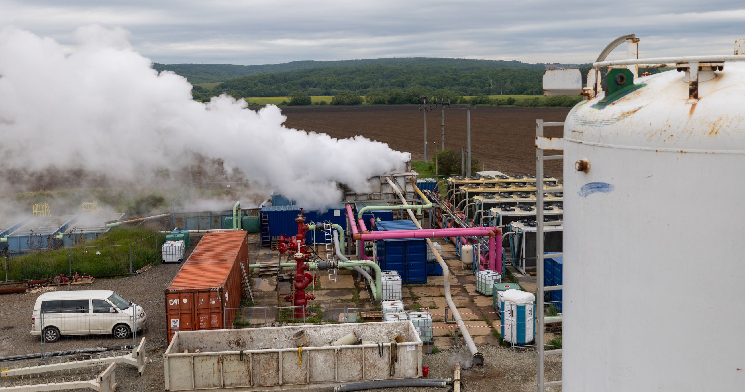

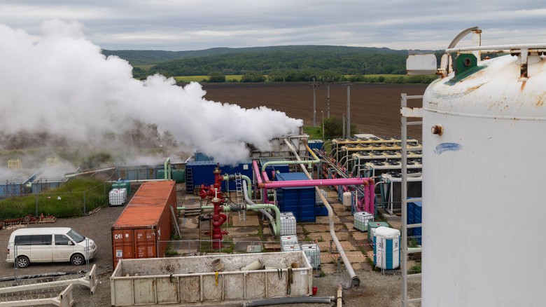

Ilustrační obrázek: Největší geotermální projekt na Slovensku a jeden z nejvýznamnějších v Evropě, na realizaci v Košicích se podílí společnost MND Drilling & Services. Zdroj: MND
