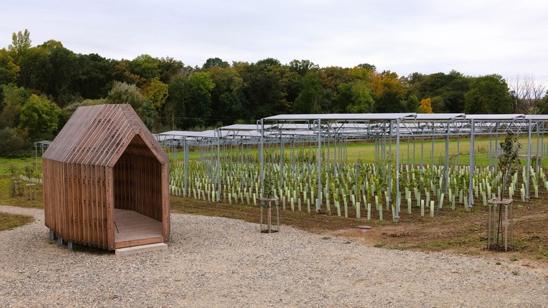

Agrovoltaika MND na jižní Moravě, foto © TZB-info

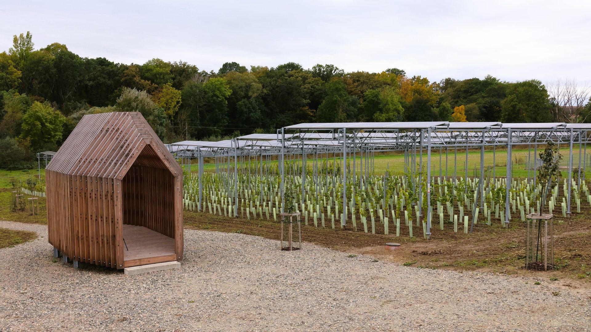

Agrovoltaika umožňuje současně vyrábět elektřinu a nadále hospodařit na stejné půdě. Půda přitom nemusí být vyjmuta ze zemědělského půdního fondu.
