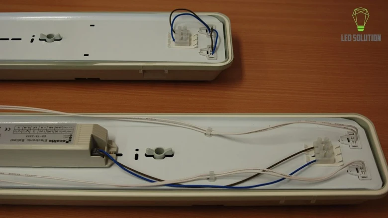

U svítidel s klasickou tlumivkou a startérem stačí vyjmout starou trubici, nahradit startér za tzv. LED startér (většinou je součástí balení) a vložit LED trubici. Výměnu zvládne každý šikovný uživatel bez potřeby speciálního nářadí.
Tento typ svítidla je stále běžný v domácích dílnách, sklepech nebo školách. U novějších svítidel s elektronickým předřadníkem je zapotřebí úprava zapojení. V tomto případě doporučujeme zásah elektrikáře.
Výhodou však je, že těleso můžete zachovat a pouze upravit vnitřní elektroinstalaci pro přímé napájení LED trubice.

Úprava zářivkových svítidel pro LED zářivky
