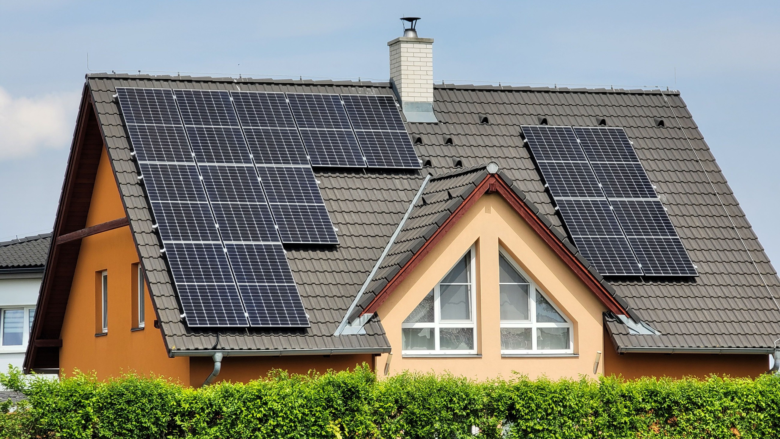

Domácí fotovoltaická elektrárna, foto © TZB-info
