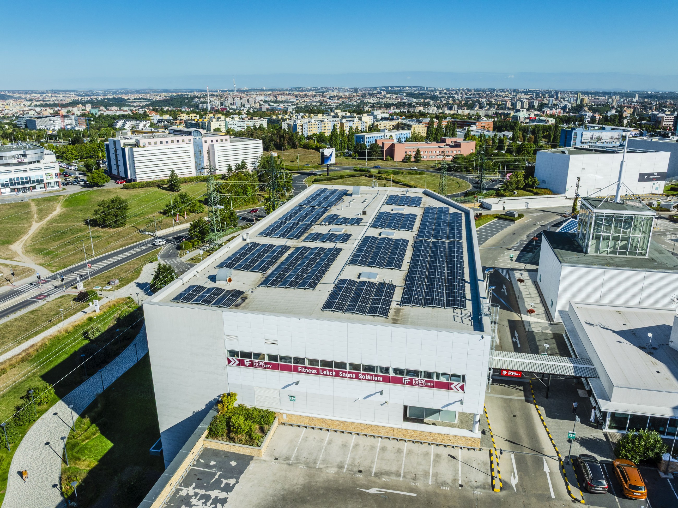

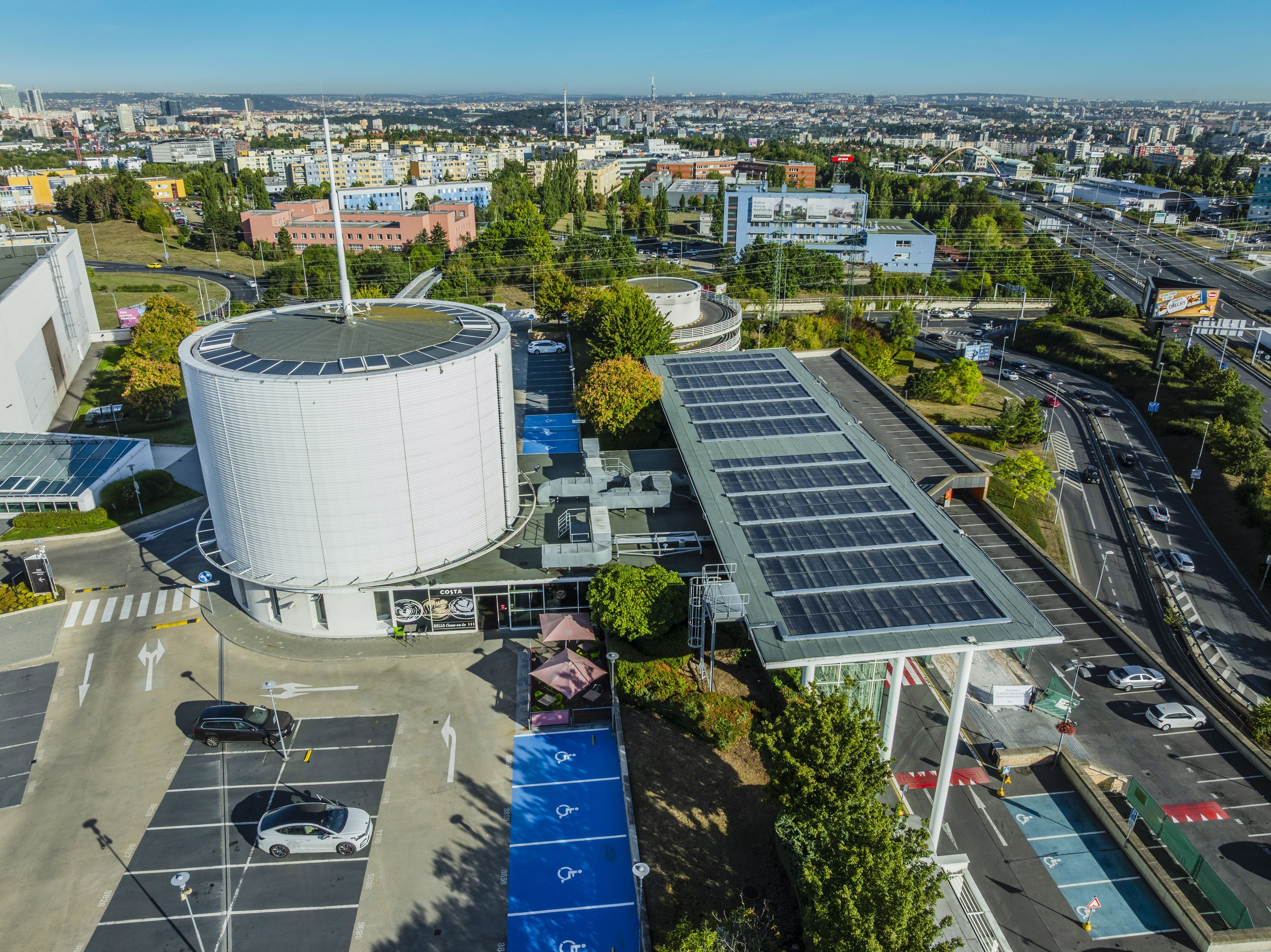

ČEZ ESCO dokončilo druhou etapu projektu fotovoltaické elektrárny na střeše obchodního centra Westfield Chodov na jihovýchodě Prahy. S celkovým instalovaným výkonem 362 kW ročně dodá zhruba 350 MWh čisté elektřiny, což odpovídá průměrné roční spotřebě asi 120 běžných domácností. Tato etapa doplnila první fázi projektu, kdy loni ČEZ ESCO postavil na Chodově 200 kW fotovoltaiky. Obchodní centrum Westfield Chodov je díky své poloze přímo u dálnice D1 a výjezdu z metropole jedním z nejvytíženějších prodejních center v metropoli i celém Česku. Jeho majitelem je společnost URW, která provozuje také obchodní centra Metropole Zličín a Centrum Černý Most, kde ČEZ ESCO také postavilo fotovoltaiky.

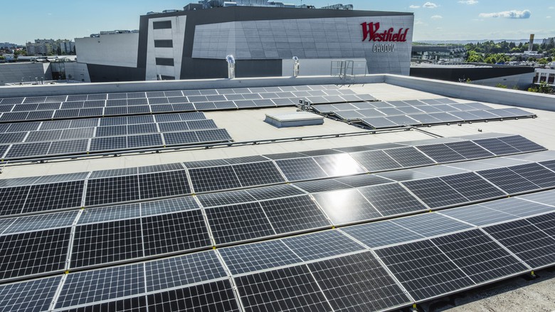

Fotovoltaika na Chodově je kompletně dokončena a vyrábí elektřinu, který je v plánu v následujících týdnech. 825 panelů zde ročně vyrobí 350 MWh zelené elektřiny. Plány nákupního centra navíc nově počítají s dalším rozšiřování solární elektrárny v příštích letech o dalších až 800 kW, což by zvýšilo celkový instalovaný výkon na více než 1,2 MW.

Zajímavostí II. Etapy projektu na Westfield Chodov je to, že byly vzhledem ke konstrukci střechy použity extra lehké fotovoltaické moduly, lepené přímo na střešní krytinu. Jejich předností je nízká hmotnost s vysokým mechanickým zatížením a instalace bez použití podpůrné konstrukce. Zatížení střechy se díky tomu sníží o 10 kilogramů na metr čtvereční v porovnání s běžnými konstrukcemi O kolik je to tak lehčí?
Solární elektrárny vybudovalo ČEZ ESCO i na dalších objektech společnosti URW. Fotovoltaika o výkonu 1,3 MW solárních panelů od ČEZ ESCO funguje na střeše Centra Černý most a další o výkonu 650 kW také na Metropoli Zličín. ČEZ ESCO a jeho dceřiné společnosti v minulosti navázali spolupráci i s řadou dalších nákupních center a obchodních řetězců nejen i v dalších velkých městech. Příkladem je fotovoltaika pro prodejnu nábytku v Hradci Králové.
