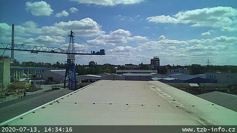

Web kamera živě (kamera vysílá od 6:00 do 23:00 hod)
Živý přenos byl ukončen - Instalace panelů na střeše armovny je již hotová.

Střecha armovny Prefa připravená k instalaci fotovoltaické elektrárny
Samotná elektrárna bude instalována na střeše armovny provozu Prefa v Praze na Průmyslové ulici. Armovna a přilehlé provozy v průmyslovém areálu zvládnou bez problémů pojmout veškerou vyrobenou elektřinu. Není tak potřeba řešit ani přetoky, ani akumulaci, což zjednodušuje instalaci, zrychluje návratnost investice a umožňuje stavbu bez dotací.
