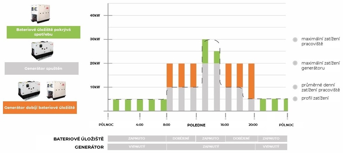

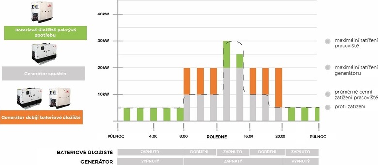

Kombinace s bateriovým úložištěm může fungování elektrocentrály výrazně zefektivnit. Potřeba energie se totiž během pracovního dne často mění a nízké zatížení či absolutní špičky mohou být pro generátor problematické. „Naddimenzovaný stroj motorově trpí malým zatížením a je efektivně využívám pouze krátkou část dne. Jednotky dimenzované pod úroveň maximálního zatížení zase nepokryjí nutnou potřebu během špičky,“ vysvětluje Jakub Koníček ze společnosti Solforen, která se specializuje na off-grid řešení. „Hybridní systém kombinující generátor a bateriové úložiště naproti tomu umožňuje při malé potřebě energie fungovat pouze na baterii. Generátor se přitom spouští až ve chvíli, kdy se baterie vybije nebo se zvýší potřeba energie,“ dodává Jakub Koníček.
V praxi takový hybridní systém funguje tak, že s příchodem pracovníků třeba na staveniště roste spotřeba energie, což vede ke spuštění generátorové jednotky. Současně s tím se začne dobíjet bateriové úložiště. Po poledni, kdy je odběr proudu na maximálních hodnotách, vykrývají plně nabité akumulátory špičku a po opadnutí náporu se znovu nabíjí. Na konci směny se generátor vypíná a baterie zajišťují základní provoz (např. osvětlení, kamery atd.).
V hybridní konfiguraci tak generátory běží pouze po nezbytně nutný čas, tedy maximálně efektivně. Výsledkem je úspora paliva, nižší emise a celkově tišší provoz. „Máme v praxi ověřeno, že u standardního generátoru o výkonu 100 kilovoltampér (kVA) v kombinaci s bateriovým úložištěm bylo při nepřetržitém měsíčním provozu s 50% zatížením dosaženo výrazně méně provozních hodin. Doba provozu se zkrátila na 55 % oproti variantě bez baterie,“ popisuje Jakub Koníček s tím, že spotřeba i náklady na palivo byly poloviční, servisní náklady dokonce čtvrtinové. To ve výsledku v daném případě znamenalo úsporu na celkových provozních nákladech 64 %.

Graf
