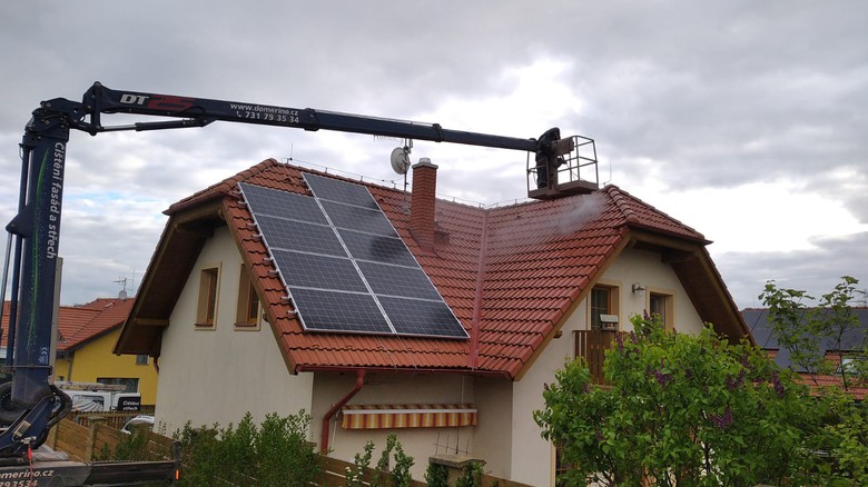

Proč do přípravy patří i čištění střechy?
Na první pohled se to může zdát jako detail, ale střecha před instalací panelů by měla být čistá. Mech na střeše, lišejníky a nečistoty zadržují vlhkost a zkracují její životnost. Navíc montáž fotovoltaických panelů bude na kluzké střeše déle trvat, a to se může prodražit.
Součástí přípravy na fotovoltaiku by proto mělo být i čištění střechy od mechu a následná impregnace, která zabrání návratu porostů.
