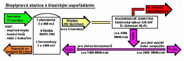

Dosud byly bioplynové stanice dimenzovány obvykle na trvalý provoz s výkonem odpovídajícím výrobě bioplynu. Častá byla instalace dvou kogeneračních jednotek, aby v případě výpadku byla zachována alespoň částečná dodávka elektrické energie a tepla pro bioplynový reaktor.
Obrázek: Standardní uspořádání bioplynové stanice

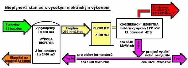

Kogenerační jednotka je dimenzována na výkon 2x až 3x vyšší, než by odpovídalo trvalému provozu pro denní produkci bioplynu. Na základě dohody s odběratelem elektrické energie je kogenerační jednotka provozována na nominální výkon, avšak pouze 8 až 12 hodin denně, v době vysoké spotřeby elektřiny v elektrizační soustavě, viz obrázek dole.
Obrázek: Bioplynová stanice s kogenerační jednotkou pro špičkový provoz 8 až 12 hodin denně.
Životnost motoru kogenerační jednotky do generální opravy je obvykle udávána v rozmezí 6 až 8 let trvalého provozu. Životnost však závisí na počtu startů. Proto při provozu ve špičkách se životnost prodlouží méně, než by odpovídalo celkovému počtu provozních hodin.
Aby mohla být větší kogenerační jednotka provozována v energetických špičkách, musí být instalován dostatečně velký plynojem pro jímání bioplynu v době odstávky kogenerační jednotky. Rovněž příslušná potrubí bioplynu a další zařízení kogenerační jednotky musí být dimenzována na větší průtoky bioplynu. K vyvedení výkonu musí být instalován větší transformátor a odpovídající elektrické vedení. Vhodné je doplnit akumulátor tepla, aby bylo teplo k dispozici i v době odstávky kogenerační jednotky.
Takto dimenzované a provozované zařízení vyrobí ze stejného množství vstupních surovin, resp. ze stejného množství bioplynu, o několik procent více elektřiny. Přitom špičkovou elektřinu je možno prodat za vyšší cenu.

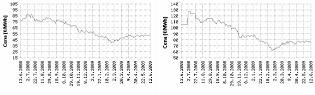

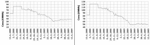

Tomu odpovídá i rozdíl v ceně elektřiny základního zatížení a elektřiny špičkové. Podle údajů Energetické burzy Praha je cena špičkové elektřiny o 30 až 50 % vyšší než cena elektřiny v základním zatížení, viz obrázek dole. Z dlouhodobého hlediska se rozdíl mezi cenou špičkové elektřiny a elektřiiny základního zatížení zvyšuje.
Obrázek: Ceny elektřiny základního zatížení (vlevo) a elektřiny špičkové (vpravo).
Nahoře futures pro Q3/2009, dole futures pro rok 2010 (špičková - 3120 hodin ročně, tj. cca 8,5 hodin denně)
