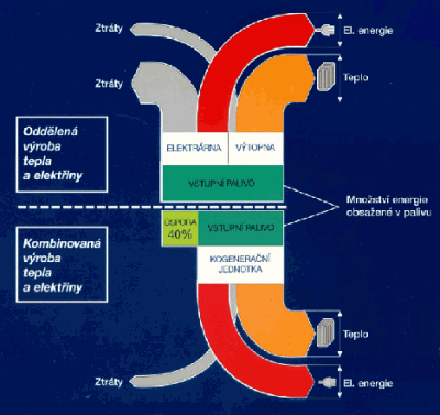

Pojem kogenerace znamená kombinovanou výrobu elektrické energie a tepla. Oproti klasickým elektrárnám, ve kterých je teplo vzniklé při výrobě elektrické energie vypouštěno do okolí, využívá kogenerační jednotka teplo k vytápění a šetří tak palivo i finanční prostředky potřebné na jeho nákup.
Vstup energií do procesu, jejich přeměna a ztráty v klasických a kogeneračních zdrojích jsou znázorněny na následujícím schématu.
Využití paliva v různých energetických zdrojích
Elektrická energie vzniká ve velkých tepelných elektrárnách roztočením elektrického generátoru pomocí turbíny. Teplo nutné k výrobě páry, která turbínu pohání, se většinou získává spalováním uhlí nebo štěpením jader uranu, v současnosti se rozvíjí spoluspalování biomasy. Velká část tepla však není využita a je bez užitku vypouštěna do ovzduší. Účinnost výroby v tepelných elektrárnách se pohybuje kolem 30%, nejmodernější paroplynové elektrárny pak mají účinnost kolem 50%, ovšem k dalším ztrátám ve výši asi 11% dochází při transformaci a dálkovém přenosu elektrické energie.
V kogenerační jednotce vzniká elektrická energie stejným způsobem jako v jiných elektrárnách - roztočením elektrického generátoru, a to pomocí pístového spalovacího motoru. Motory v kogeneračních jednotkách jsou standardně konstruovány na zemní plyn, mohou však spalovat i jiná kapalná či plynná paliva.
Teplo, které se ve spalovacím motoru uvolňuje, je prostřednictvím chlazení motoru, oleje a spalin efektivně využíváno a díky tomu se účinnost kogeneračních jednotek pohybuje v rozmezí 80 - 90 %. Ze stejného množství paliva získá přibližně dvojnásobné množství energie, z níž část může prodávat, a tím opět snižovat vlastní náklady. Použití kogeneračního způsobu výroby tepla a elektrické energie představuje zhruba 40% úsporu paliva. Převedeno na peníze to znamená, že za stejné množství energie zaplatí uživatel pouze 60% finančních prostředků.
Teplo i elektrická energie navíc vznikají v místě své spotřeby, čímž odpadají náklady na rozvod energie i ztráty tímto dálkovým rozvodem způsobené. Teplo vznikající v kogenerační jednotce je využito k vytápění budov, přípravě teplé užitkové vody nebo k přípravě technologického tepla. Protože se při použití kogeneračního způsobu výroby elektřiny a tepla ušetří asi 40% paliva, zatěžuje kogenerace z ekologického hlediska přibližně o totéž procento méně životní prostředí.

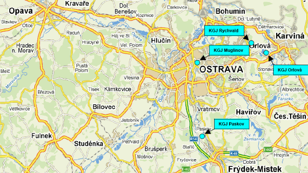

První kogenerační jednotky byly instalovány přednostně v místě bývalých dolů (Vrbice, Staříč, Paskov, Dukla, Franišek, Darkov, Odra, Sviadnov, Žofie, Rychvald), ale i v průmyslových závodech (ŽD Bohumín, OKD Doprava Muglinov) nebo v městských lokalitách (Ostrava, Orlová). V současné době jsou jen na ostravsko-karvinsku instalovány více než dvě desítky kogeneračních jednotek s výkonem od 400 do 2000 kW.
Mapka č. 1 - Poloha některých kogeneračních jednotek

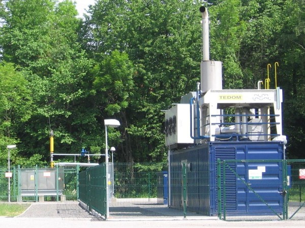

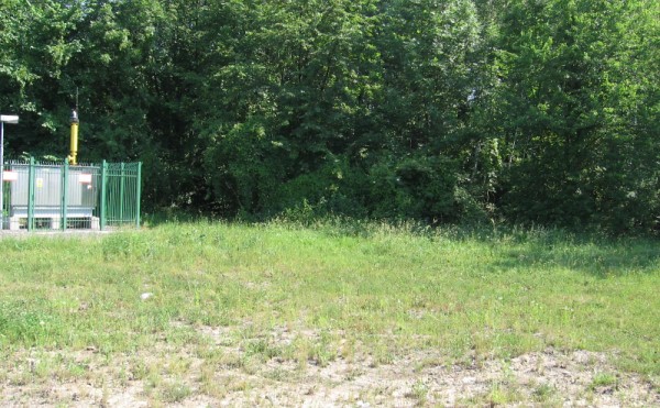

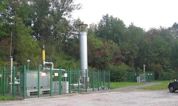

Následný snímek dokumentuje původní stav řešení bezpečnosti odsávacími jednotkami s volným spalováním plynu na tzv. fléře - stříbrný komín, viz obrázek 1. V blízkosti objektu v pozadí byla vybudována kogenerační jednotka. Původní a konečný stav lokality s novou kogenerační jednotkou je vidět na následujících fotografiích.
Obrázek č. 1 - Odsávací stanice důlního plynu
Obrázek č. 2 - Území pro výstavbu kogenerační jednotky v Orlové
Obrázek č. 3 - Území zastavěné kogenerační jednotkou

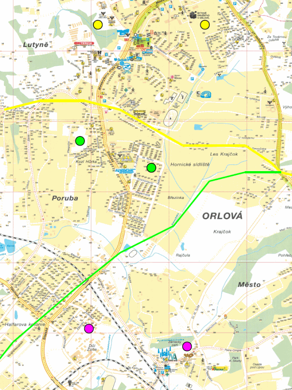

V nedávné době byla zpracována studie komplexního využití důlního plynu v oblasti Orlové a jejího přechodu na zásobování teplem z kogeneračních zdrojů, spalujících důlní plyn. Níže uvedená mapka naznačuje možnosti rozmístění kogeneračních zdrojů v rámci komplexnějšího využití důlního plynu pro zásobování města.
Mapka č. 2 - Předpoklad umístění kogeneračních zdrojů v Orlové
Orlová je dnes zásobována ze systému CZT, do které dodává teplo elektrárna Dětmarovice. Kromě toho jsou ve městě ostrovní systémy s plynovými i uhelnými kotelnami a rovněž lokální zdroje pro některé bytové a rodinné domy. Existují zde i průmyslové areály v různém stavu provozu, z nichž u některých se počítá s využitím pro budoucí průmyslové zóny.
